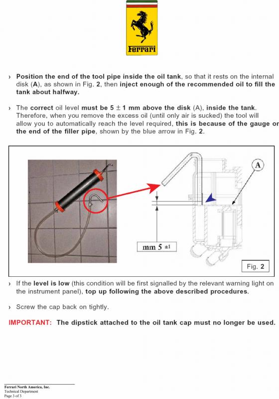

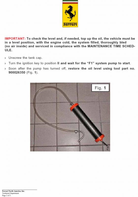

Message par epb0 Mar 2 Aoû - 16:57
Pour moi, il niveau n'est pas à ras bords, mais à faire avec une jauge.
Il doit être réalisé après que la pompe ait tourné, afin que la sphère d'accumulation soit pleine.
Ci-joint la procédure chez Ferrari, qui est identique à Maserati.

Message par Steph69 Mar 2 Aoû - 21:52
Merci pour cette procédure. Niveau du liquide du systeme cambiocorsa sur 4200 971578384
