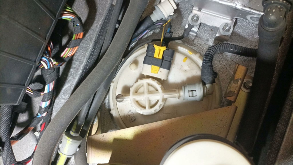

Petit retour d'expérience sur une odeur d'essence moteur tournant.
(après avoir demandé à moogle le soucis pouvait venir de la goulotte de remplissage, du filtre à charbon des vapeurs d'essence, ou des pompes à essences)
La pompe gauche présente une fuite sur le dessus au niveau du cylindre qui supporte le raccord rapide du tuyau de sortie.
spyder cambiocorsa quarzo dolomite de Fabrice01 - Page 4 Pompe_10
L'avantage du spyder (pour une fois) est l'accès par le dessus des pompes que l'on peut changer facilement.
En attendant d'en commander une j'ai fait une réparation à la colle epoxy + colle chaude et petit bouchon...

Message par fabrice01 Jeu 13 Juil - 14:28
Hello,
Nouvelle pompe bosch installée, je garde l'ancienne sous le coude pour faire une réparation plus propre !
Le démontage ne pose aucun problème si l'écrou bague de la pompe n'est pas "collé".
