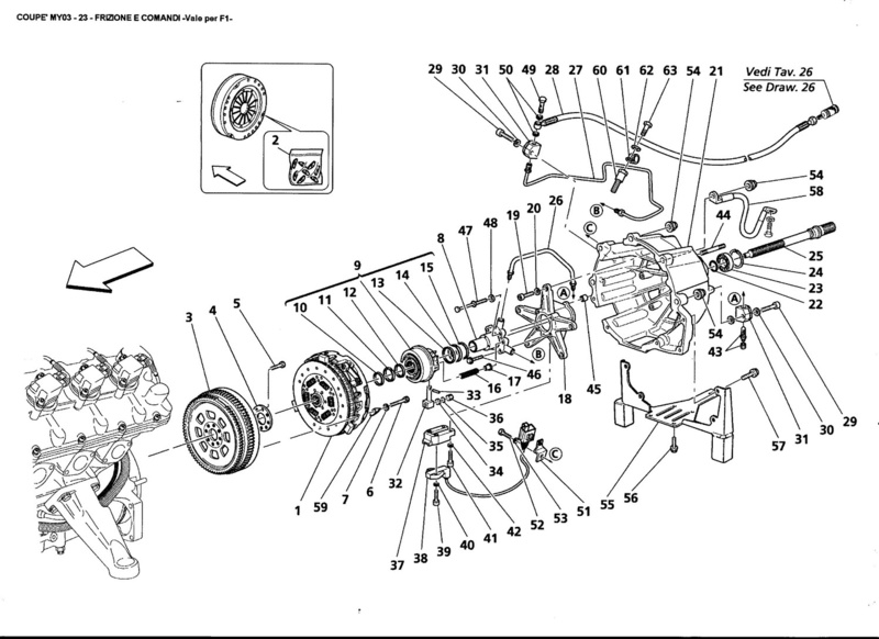

La panne était la suivante: c'est bien le roulement à la sortie de la boîte (n°23, sur le schéma) qui s'est grippé et a endommagé la cloche de l'embrayage (n° 21).
Le roulement grippé a donc tourné sur lui-même, ce qui explique le bruit que j'ai entendu.
Nous avons étudié la possibilité de réusiner la cloche mais elle était trop abimée.
Le capteur F1 (n° 38) a été endommagé par des débris métallique du roulement cassé.
La butée d'embrayage (n° 9) devait être changée ainsi que le volant moteur (n°3) selon les préconisations de Maserati. L'embrayage n'était pas usé au point de patine mais comme le mécanisme présentait de l'usure, compte tenu du travail a effectuer, je l'ai également changé (n° 1), pour éviter une nouvelle une nouvelle intervention dans 5 ou 10000 km.
Je devrai récupérer la voiture cette semaine et vais donc pouvoir aller aux10.000 Tours du Castellet samedi (sujet à venir!)
