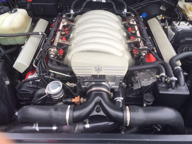

Bonsoir à tous !
Alors après avoir eu bien peur pour ma belle bleue apres que le diagnostique du chirurgien en chef Fabrice- Fab pour les intimes soit tombė, je récupère enfin ma chère Italienne !!!!
Qcq nouvelles donc pour ceux que cela intéresse:
Moteur de ma 3200 démonte et mis à nu
Puis rectification et pastillage des deux culasses:
Changement des durites fatiguées, des Knocking sensors corrodes, des bougies, de la pompe à eau et courroie de transmission, Remontage du moteur, filtres à air a huile, biellette de direction, freins
Et Ronronage de ma belle bleu à nouveau du bonheur...
Encore un grand merci à Fabrice pour son expertise technique, a conseiller pour ceux qui sont dans le nord de la France!
Récupérée le week-end dernier je roule encore un peu en mode rodage, pas trop violent mais je apres tout cela le plus important et qu'elle tourne rond. Ouf!
Allez sur ce bel Happy end je vous souhaite une Bonne nuit a tous !
De beaux rêves mécaniques ...
