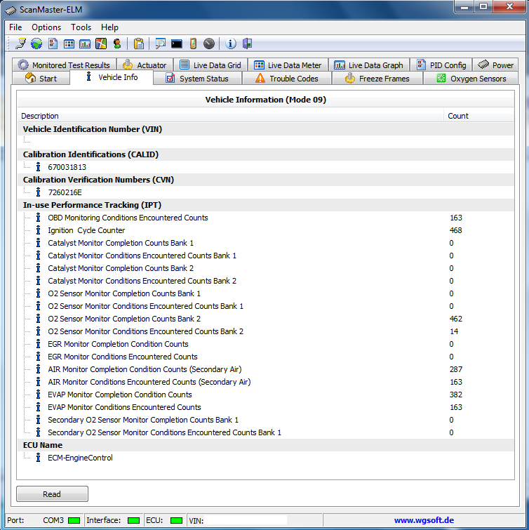

Steph, voila ce que j'ai trouvé dans DTC et Info véhicule
Le code n'est plus actif, il est juste en mémoire
J'ai masqué le VIN
J'ai masqué le VIN
