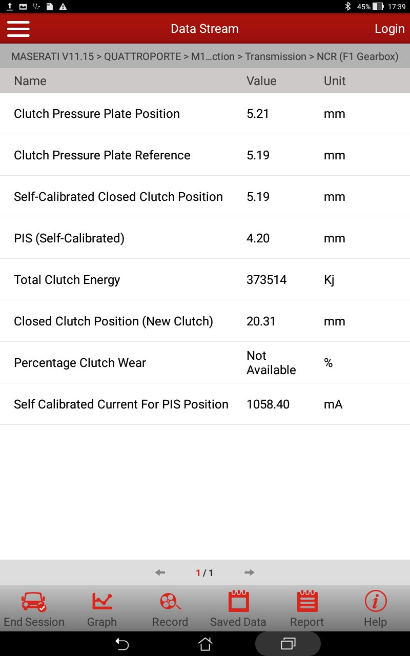

Bonjour à tous je vient d’acheter une launch x431 pros mini et je ne trouve pas comment lire le pourcentage d’usure de l’embrayage si quelqu’un peut m’aider ce serait top ![Smile](/users/3614/18/02/78/smiles/541427904.gif)

Granturismo s boîte f1 mes je pense que la manip sur la valise et la même pour toute non ?

![Usure embrayage launch Screen10](https://i.servimg.com/u/f70/20/28/92/12/screen10.jpg)
Pas mieux sur ma Granturismo S.....
(mesure réalisée dans le menu Quattroporte que j'ai essayé, mais idem dans le menu Granturismo).
L'outil ne me donne même pas l'usure, mais si on fait le calcul avec les valeurs de positions on arrive à -270%.
La X431 me déçoit sur ce point. Je pensais que cela pouvait être lié à ma version craquée, mais je vois que c'est idem avec la tienne.
Pourquoi as-tu passé par le soft Ferrari et non Maserati ?

A je ne suis pas le seul dans ce cas là ^^ je suis passé par la f430 parce que en passant par la granturismo sa ne voulais pas marcher pourtant j’ai une version officiel avec les toute dernières mises à jour je ne comprend pas :/

Puisque tu as une version officielle, je pense qu'il serait bien de remonter le problème à Launch Europe et Launch Global:

J ai passé une 4200 gt avec un embrayage vieux de 20 000 km il totalisait 15/100 d usure ca me semble crédible.
Re: Usure embrayage launch
Je partage ton point de vue, c'est cohérent avec ce que l'on voit usuellement.ahvlanico a écrit:J ai passé une 4200 gt avec un embrayage vieux de 20 000 km il totalisait 15/100 d usure ca me semble crédible.

Bonjour à tous, je discute avec un revendeur pour l achat d un gransport avec un embraye que le gars dit fatigué, à froid la première et la marche arrière ne passent pas et difficilement à chaud et il me dit que d après son test la valeur de lecture de l embrayage est négative donc il doute de la fiabilité du test et pense que le senseur est monté à l envers. Quand je vois vos posts, je me dis que la valeur négative n est pas incohérente selon l outil de diag. Si je vous donne la valeur négative vous pourriez me donner la valeur approximative d usure? Merci
