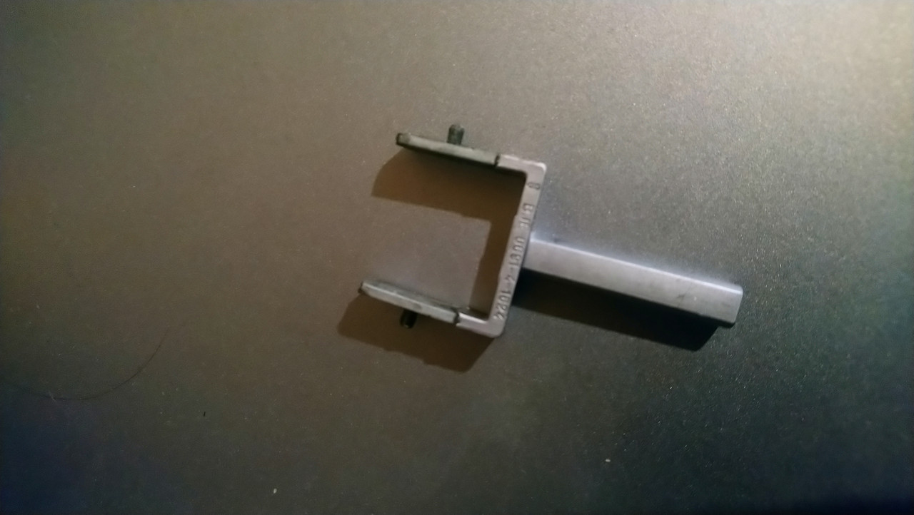

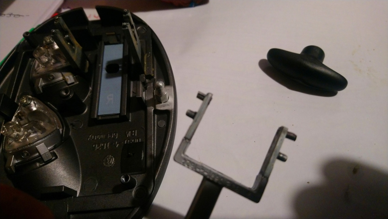

Salut à tous.
Un message en passant pour vous montrer une réparation de fortune sur le levier de marche arrière de ma 4200 (je ne sais pas si le sujet a déjà été évoqué).
En effet le levier ne se comportait pas normalement. Plus de verrouillage (donc dangereux en cas de fausse manip).
J'ai donc démonté pour voir ce qu'il en était, et là j'ai vu que les 2 ergots du haut de la fourche dans lesquels se logent des roulettes étaient cassés (voir photo)
Comme je ne sais pas si la pièce se détaille, foutu pour foutu, j'ai essayé de la sauver. Donc j'ai fait un perçage à l'emplacement des ergots et j'ai mis une goupille élastique que j'ai coupée à bonne longueur. Je ne sais pas si ce sera fiable dans le temps, mais pour l'instant ça fonctionnne

D'habitude je fais la réparation après avoir cherché sur le net à quoi m'attendre. Là, j'ai démonté, j'ai vu que c'était facile donc j'ai foncé. Après coup, j'ai jeté un œil et j'ai vu que la pièce se trouve seule. Pas donnée quand même. J'ai trouvé dans les 100$ ou 70£. Maintenant je sais que ça existe si ma réparation ne tient pas. Mais si c'est le cas, je ne pense pas que ça viendra de la goupille.
J'ai eu l'idée de la goupille, parce-que, confinement oblige, je suis dans les réparations. Et il se trouve qu'un mécanisme que j'ai changé sur un de mes flippers avait cette goupille

Re: levier marche arrière 4200
D'accord, je comprends mieux.
Pour la pièce concernée si jamais tu as la référence et le site sur lequel tu as trouvé, n'hésite pas à le partager, ça pourrait être utile à certains. Merci.
2 sites par exemple
https://www.hillengineering.co.uk/rl-01-reverse-lever-355-360-575m-cambiocorsa
https://www.ricambiamerica.com/rl01-360f1-reverse-gear-lever.html
