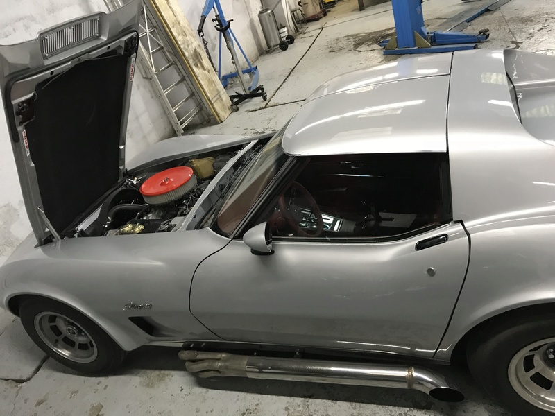

Olé.
Corvette small bloc, mais 5700 cm3 déjà, bon mais moteur américain, pof pof genre harley...
la chance d'avoir échappement latéral, magique.... J'ai eu énormément de plaisir à la remettre en route. 15 ans à l’arrêt, mais quand ça tousse et que ça craque, quelle bonheur
. J'ai des photos si vous voulez..

Des photos de la vette
Les américaines c'est un autre genre, elles s'apprécient différemment de nos italiennes mais grosse dose de plaisir aussi, si tu veux être parfois discret une anglaise ou une italienne mais surtout pas une américaine qui ne fait jamais dans la discrétion.
Pour ton problème ça s'annonce mal, bon courage.

Exact - Une américaine s'est tout en muscle pour impressionner, après le premier contact c'est plus cool.
Re: PROBLEME RECONNAISSANCE DE CLE SUR 4200
Très sympa ta Corvette.
