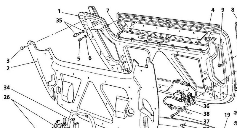

Voici ce qui est en cause, la vis sans fin N°6 qui ne se dévisse plus et garde la lunette AR plaquée sur le couvre capote :
Décapotage impossible, vissage lunette arrière bloqué fermé côté gauche Armatu10
Il faut donc dévisser les deux vis M6 avec une douille de 10 et 4 ou 5 (!!) rallonges 1/4 de clé à cliquet, car c'est très loin en arrière et inatteignable à la main.

Accéder aux deux moteurs N°36 de verrouillage lunette AR derrière le cache N°2 en retirant la vingtaine d'agrafes plastique N°3 (outil "mini pied de biche" obligatoire) :
Décapotage impossible, vissage lunette arrière bloqué fermé côté gauche Couvre10
Pour déposer le moteur élec, dévisser les 2 vis BTR N°37 après avoir débranché les 2 connecteurs électriques (un pour capteurs fin de course, l'autre pour moteur élec).
