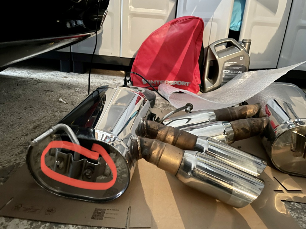

Je viens de m'offrir des Tubistyle pour ma 4200 pour libérer un peu cette sonorité trop feutrée.
Quelqu'un connait-il la manière de procéder pour démonter les échappements?
En passant sous la voiture, j'ai accès assez facilement à l'écrou du collier de serrage et aux deux écrous d'une patte de fixation. Par contre les deux autres écrous de la deuxième patte de fixation (photo ci dessous) côté pare-choc me semblent très difficilement accessible.
Faut-il démonter le pare-choc arrière, les passages de roues? Quelles sont les étapes à suivre
Merci pour votre aide

Re: Démontage / montage échappements 4200CC
Coucou,
Pour installer mes silencieux quicksilver, j'ai démonté les roues et les passages de roues. Ainsi plus de problème d'accès aux fixations !

Merci pour les conseils.
Je viens de finir le montage des échappements!! Quel changement
