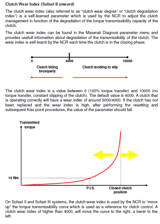

il faut partir de la valeur de base et ressentir le comportement du vh.
En complément, je m'assure qu'à l'arrêt, boite au neutre et à 4000 rpm que l'arbre primaire ne tourne pas (vitesse arbre primaire lu par la valise) afin se s'assurer que le débrayage est complet et ne pas dégrader les synchro.
Puisque ta boite est du type Sofast II, tu as également accès à l'index d'usure qui peut te permettre d'ajuster ce point de léchage.

Ok merci, de combien en combien dois-je ajuster le PIS ? faut t'il pousser au 10ème voir au 100ème ?
Mon index est actuellement à 4000 sans toucher aux réglages
florian77270- Messages : 17
Date d'inscription : 29/06/2022
Re: Paramétrage épaisseur nouvel embrayage et du PIS sur une quottroporte
je pense que ton index est à 4000 car tu n'a pas roulé assez pour le faire évoluer.
Pars sur 4,2mm, fais le évoluer par 1/10eme de mm, et lorsque cela te semble bien roule plusieurs centaines de km avant de vérifier l'index d'usure et ajuster en conséquence.
