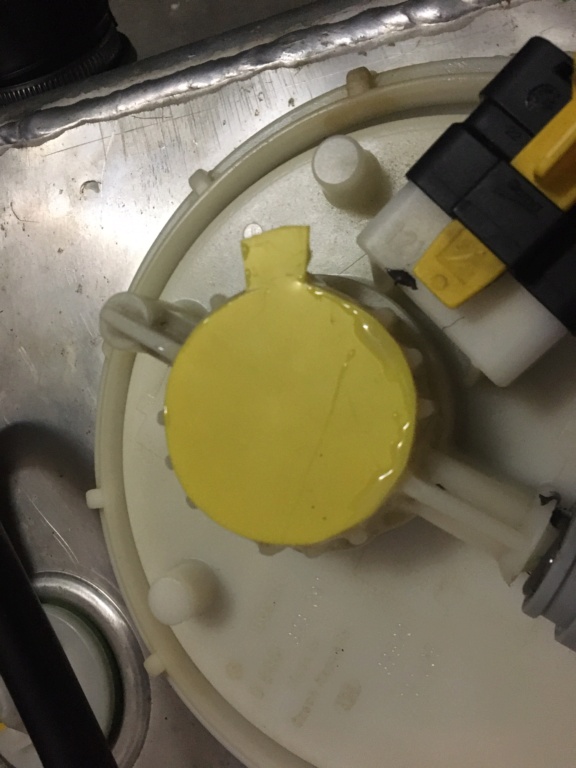

Je veux juste partager un problème que j'ai eu sur ma Maserati 4200 GT Coupé.
Lors de l'achat, odeur d'essence dans le coffre non annoncé par le vendeur mais soit disant récent de la veille seulement.
Déplacement de Bordeaux à Paris pour aller chercher la voiture, ça énerve un peu.
Tant pis, je prends le risque et achète la voiture.
Après démontage de tout l'habillage du coffre, démontage du réservoir, plusieurs période de recherche, remontage etc etc.
Voici le problème. Fuite seulement moteur tournant sur le bouchon d'une des pompes d'alimentations.
Mais le 1er couvercle avait déjà été bouché. J'ai donc bouché le 2eme avec une colle EPOXY.
Voir dans le temps ce que ça donnera.
Fuite essence dans le coffre Img_7510
Fuite essence dans le coffre Img_7610

Message par ALFIERI69 Dim 4 Oct - 11:22
Merci pour le partage Fangu2000.
Tu peux nous indiquer où se trouvait la fuite ? La zone en jaune a gauche sur ta 2ème image ?
Fuite essence dans le coffre Empty Re: Fuite essence dans le coffre
Message par Fangu2000 Dim 4 Oct - 11:49
Elle se trouvait au fond d'une des alvéoles mais impossible a voir quand ça tournait et rien vue quand c'est démonté non plus
Voici un zoom, mais effectivement j'ai rempli les 4 alvéolesFuite essence dans le coffre Img_7611
