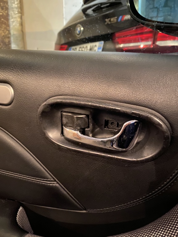

Je profite du temps libre pour démonter toutes les pièces collantes en plastique de la Gransport pour les faire refaire.
Je n’ai pas eu de difficultés pour démonter les 4 aérateurs de devant et les 2 de derrière ainsi que les boutons de commande de la clim. Le gros aérateur sur le tableau de bord est venu tout seul aussi.
Je cherche à enlever l’entourage de la poignée de porte sans démonter toute la garniture de porte. Est ce possible ? J’ai enlevé la petite vis derrière le cache mais ça semble bloqué et je n’ai pas osé forcer
J’essaie également d’enlever les aérateurs sur les montants du pare brise. Ça semble clipsé. J’ai essayé de faire levier avec 2 petits tournevis mais ça ne vient pas.
J’attaquerai demain le cache volant, j’ai vu 4 vis sur le dessous et 2 vis derrière les palettes qui ont l’air difficile d’accès mais on doit pouvoir le faire facilement en tournant le volant.
Merci d’avance pour votre aide

Pour le cache de la poignée de porte, elle n'est fixée qu'avec la vis. Tu peux la sortir ensuite.
J'ai écrit un sujet sur le remplacement des serrures où tu trouveras des photos.
Pour le cache derrière le volant, il faut effectivement le faire tourner pour accéder aux vis. Les deux parties sont clipsées entre elles. Il y a un sujet sur le montage du comodo de régulateur de vitesse et le sujet sur le changement des palettes où tu trouveras des photos.
Pour les aérateurs sur les montants verticaux, ils sont juste clipsés en force.
Bon travail et fait nous des photos.

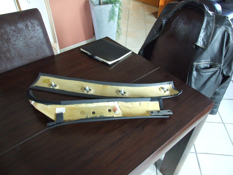

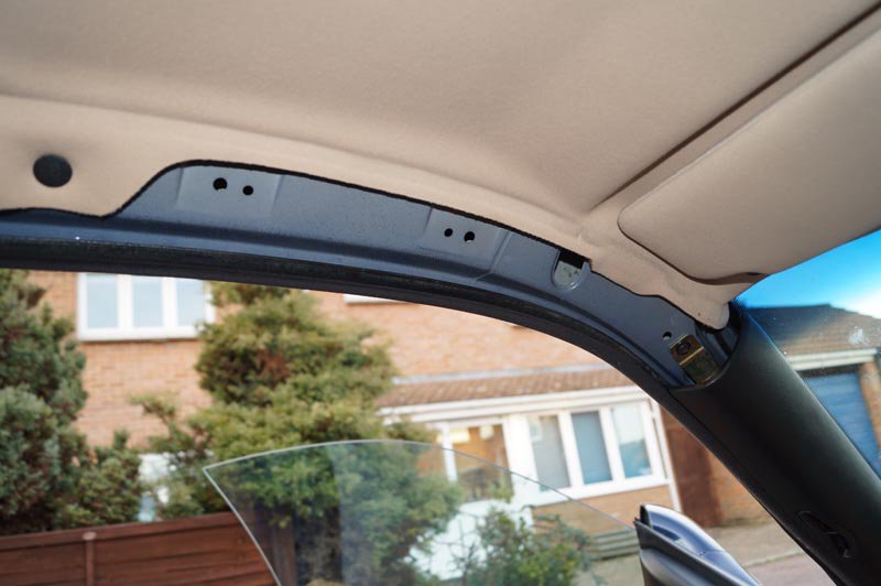

J'apporte un élément de réponse pour la buse de ventilation du montant de pare brise :
Il suffit de démonter l'habillage de l'arche de toit (reliant le montant de pare prise au pied milieu) en tirant dessus. Cette arche là est simplement clipsée avec des attaches "sapin de noël jaune"
Un fois l'arche retirée, du as accès à la vis de fixation, de mémoire une simple cruciforme, au sommet du montant de par prise. Le montant n'est fixé que par cette vis en partie supérieure, en pas, il est coincé contre la planche de bord.
Le montant démonté te permettra de voir comment est fixée la buse. J'ai un doute qu'elle soit vissée, j'avoue ne pas me souvenir, mais j'aurais dit qu'elle est fixée par fusion de pattes en plastiques, une sorte de themo soudage.

C'est l'habillage de l'arche de toit qui est clipsée, celle désignée par la flèche rouge ci-dessous. Il suffit de tirer dessus. L’habillage du montant de pare brise, flèche bleue, est fixé par une vis cruciforme que tu découvrira après avoir déclipsé l'habillage de l'arche de toit :
Voila à quoi cela ressemble sur une 4200 Anglaise :

Pour compléter, une photo du web avec l'habillage de l'arche de toit (au plus près de l'agenda) et l'habillage du montant de pare brise.
On voit effectivement 2 vis qui doivent maintenir la fameuse buse que tu veux remplacer

Merci P’tit Cœur, c’est exactement ce que je cherchais et je confirme que ça se démonte très facilement.
