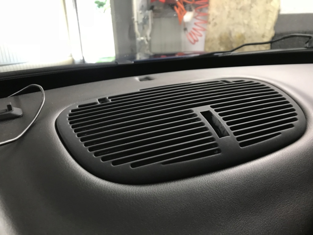

Tu fais tout repeindre Duke ? Même les grilles d’aération ?
Démontage lèves vitres et grille d'aération Gransport Empty Re: Démontage lèves vitres et grille d'aération Gransport
Message par Duke69 Sam 7 Juil - 9:34
Yes !!!!!
Car la grille du haut n’exsite plus en neuf chez Maserati
C’est vraiment la galère à nettoyer et surtout à poncer.

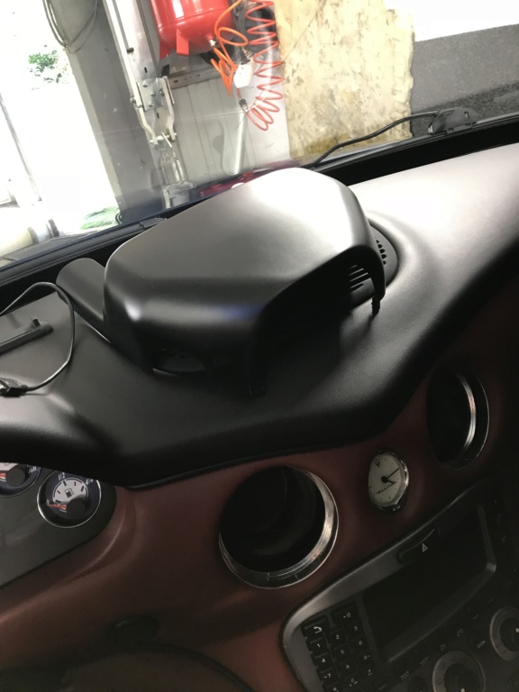

Je viens de faire peintre en test mes caches en. Noir mat et en noir satiné.
Le noir mat utilisé par mon carrossier laisse des marques si on gratte avec son ongle contrairement au satiné.
J’ai fait un essai dans la voiture, la teinte satinée ne choque pas.
Reste juste à faire aussi les buses.
Place aux photos

Message par Duke69 Sam 21 Juil - 16:49
Je pense que la bonne teinte est la  NOIRE.
Mon dessus de tableau de bord est noir
Le reste est rouge cartier
Mes plastiques sont gris
Bref un combo comme Maserati les aime
