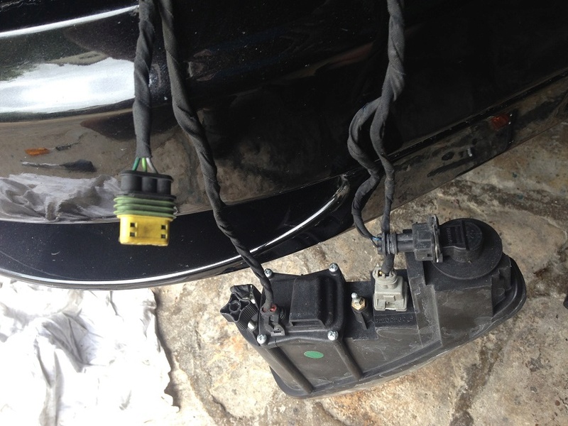

J'en appelle aux spécialiste du modèle ! J'ai un fil en trop ! je ne trouve pas ou ce connecteur jaune sur la photo peut se brancher ... il pendouillait . Il sort du faisceau clignotant et AB coté conducteur . Une idée ???
Bref , je dois sauver les meubles ! bon la fixation est facilement reprise a l'alésoir et lime . Quand à la poulie , le moyeu est fragilisé en son centre par des ajours d'où le voile suite a choc . Avec patience , comparateur et petite presse hydraulique j'ai réduit le voile au mini que j'ai pu mais qui reste acceptable pour l'entrainement de la courroie Poly-V d'accessoires .
Ladite courroie en neuf tout comme la bouteille de déshydratation du circuit clim .
J'en profite pour vidange et révision / inspection générale .

Mode 7è compagnie ON...
Le fil vert sur le bouton vert. Le fil rouge sur le bouton rouge...
Mais le jaune ??? Je n'en sais rien.
Re: Compresseur de clim
ben oui c'est surement le fil de la fonction "touche pas à ça p'tit con ! "
