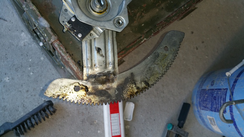

Je vous fais part de ma mésaventure subie ce Week-end avec ma GS.
En roulant, j'ai voulu ouvrir ma vitre lorsque j'ai entendu un grand "Clac!" et le moteur d'entrainement qui tournait dans le vide...
Dès mon retour chez moi, je me suis empressé de démonter pour voir les dégâts....verdict: le crémaillère s'est déssoudée du mécanisme !!!
J'ai donc réparé la pièce avec une soudure à l'arc...(c'est pas du grand art, mais c'est efficace !)
Au remontage, je n'ai détecté aucun point dur...
Maintenant cela fonctionne bien, mais la question que je pose est:
"Pourquoi cela a t-il cassé ?"
"Est-ce un problème connu ?"
"Le mécanisme est-il commun à une quelconque Alfa ? au cas où..."
Voilà...
Désolé je n'ai pas fait de tuto démontage-remontage, j'étais un énervé à ce moment-là....
à bientôt

Re: Fragilité lève-vitre ?
Salut David,
Bon travail même si ce n'est pas esthétique
Pour ma part, je n'ai jamais entendu parlé de fragilité sur cette pièce.
De mémoire, c'est la pièce qui est montée dans les Alfa GTV (type 916).
Ta réparation a l'air solide.
Merci Stéphane pour la correspondance chez Alfa...ça peut toujours être utile... enfin j'espère pas !
