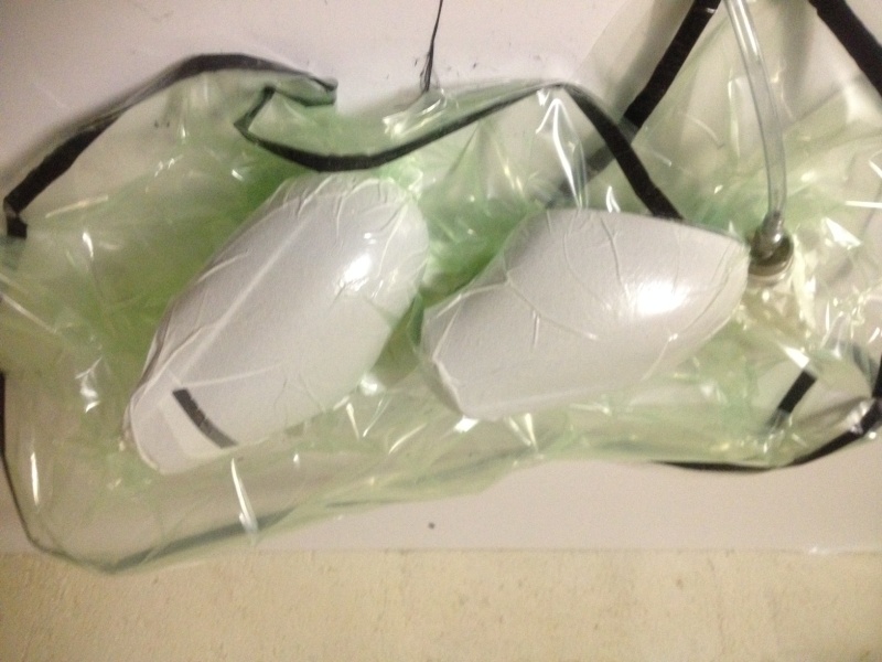

Message par ahvlanico Sam 16 Jan - 22:32
Encours:
une paire de retros 4200 dont son propriétaire vous parlera sans doute..

Message par Steph69 Sam 16 Jan - 23:15
A quoi sert ce sac autour des rétroviseurs ?
Ca ressemble à des rétros de GranSport, non ??? mrgreen

Message par ahvlanico Lun 25 Jan - 21:48
Premier vernis fait.
comment c'est fait le carbone ! Photo_12
