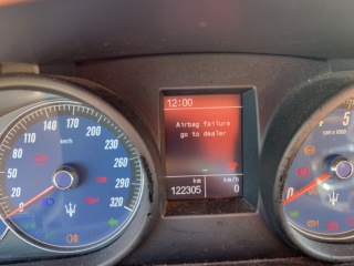

J'ai fait appel à un transport pour descendre ma Gran-turismo du Pays bas jusqu'à le sud de la France et voilà que ce branquignol n'a pas trouvé mieux d'essayer de mettre en route ma Gran-turismo a l'aide d'un booster en position 24v, chose qu'elle n'a pas du aimé. Vu qu'elle n'a pas voulu démarrer, il l'a monté sur son camion porte 8 avec l'aide d'un fenwick
Conclusion de l'opération, bas de caisse est enfoncé, frein de parking, clé, boite de vitesse, coffre, trappe essence bloquée. En espérant que la ligne d'échappement n'a pas été touché.
Je mets des photos de mon tableau de bord en mode "sapin de noël" malgré une batterie neuve.
Si quelqu'un de compètent peut m'aider à trouver la panne?
Encore merci à vous!!

Pour le sapin de Noël en avance, dans un premier temps débranche la batterie quelques heures. Profites-en pour la recharger, bon tu indiques qu'elle est neuve, mais de quand ? C'est toi qui l'a installée ?
Dans le futur je te conseille un maintien de charge.

Idem Fouine, c'est que je ferais dans un 1er temps.
Et ensuite, pas le choix: lecture des défauts avec un outil de diag.

Salut "Jean"...
Vraiment des enfoirés.
De où est tu dans le 34, je suis parfois sur Avignon, je fais des diags auto, j'ai un Launch 431 qui sait faire les Maserati.
Mais il y a peut être un souci d'assurance si on touche la voiture.
L'autre solution c'est de la faire transporter chez Maserati Aix, à Montpellier ils ont perdu la concession Maserati, de plus ils étaient mauvais (j'ai récupéré un de leur client).
Avec du 24V si c'est bien ce qu'ils ont fait, ils ont peut être cramé au mieux le body, au pire l'ECU et d'autres nodes.
Un diag pourra te dire avec quelle partie du circuit il rentre en contact et à quelle partie il n'a pas accès.
Je vais te mettre mon tel perso en MP si cela peut t’intéresser.
Bon courage.

Je vais faire s'que tu m'as dit, la débranchée quelques heures. La batterie est neuve d'hier mais je vais la recharger dès lundi, le garage étant fermé jusqu'à lundi. Oui c'est bien moi qui l'a installée. Maintenir la charge avec quoi ?

Pour info, j'ai trouvé ça pour une réinitialisation
des calculateurs et des defaults des Gran-turismo
seulement.
Fermer les portes sans verrouiller,
ouvrir le coffre,
mettre le loquet du coffre sur fermé,
débrancher la batterie,
attendre une trentaine de secondes,
rebrancher la batterie,
ouvrir la porte,
mettre le contact,
accélérer à fond environs 10 secondes,
relâcher,
couper le contact puis démarrer.
Les défauts sont annulé et les calculateurs synchro.
Ne pas oublier de débloquer le loquet du coffre avant de le claquer.

Comme cela a été dit précédemment, le débranchement de la batterie permet ensuite aux ECU de rebooter proprement, ni plus ni moins.
Après la reconnexion batterie, il faut mettre le contact sans toucher à l'accélérateur et attendre 20 secondes (apprentissage butée boitier papillon), puis couper le contact.
La procédure du pied à fond n'est pas adaptée au calculateur des Quattroporte/Granturismo (Bosch ME7 ou ME9).

Ah bon? Sans toucher à l'accélérateur ? Alors il dit des co.... maserati Monaco! Je vais tester les 2 demain pour voir. Tous mes voyants du tableau de bord clignotent et le code 99 sur l'écran de climepb0 a écrit:Comme cela a été dit précédemment, le débranchement de la batterie permet ensuite aux ECU de rebooter proprement, ni plus ni moins.

Rassure toi (ou pas !), c'est ainsi dans beaucoup de concessions ou garages, Maserati ou autres.
Je vais être vexé si tu ne me crois pas !
Appuyer à fond concerne des anciens calculateurs qui n'ont pas de boitier papillon motorisé.
Et si tu n'es toujours pas convaincu, voici la procédure donnée par Maserati (par leurs ingénieurs, pas des vendeurs ou bricolo):

Bonjour a tous,
J'ai fait la procédure de réinitialisation mais ca n'a pas fonctionné. J'ai donc cherché la panne vers les gros fusibles et je me suis aperçu que le fusible 70 amp est mort. Enfin je l'espère, dans
tout les cas quand je mets le testeur comme sur la photo j'ai aucune réaction par rapport aux autres où je sors 12v 47, pareil pour la batterie. J'espère que c'est ca!!!
