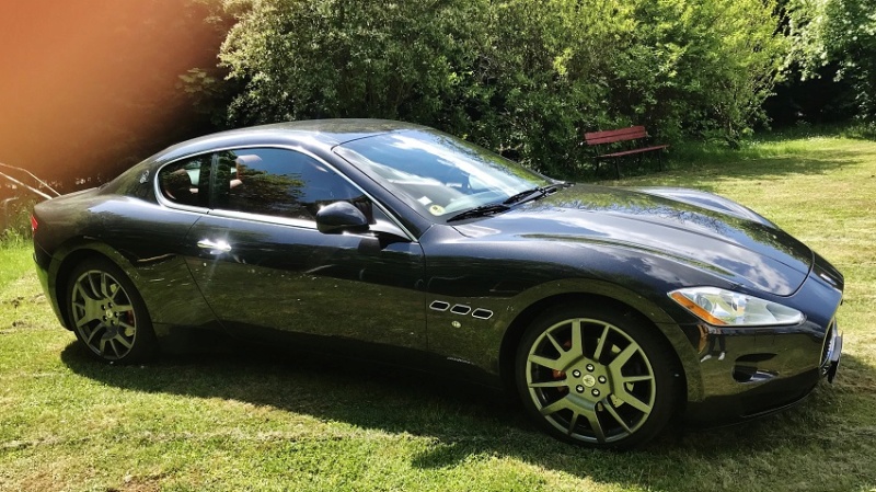

Pour l’intérieur la mienne est rouge
Pour les points à vérifier l'auto doit être parfaite car les réparations chiffrent vites.
- Pour une 2007/2008 voire 2009 il ne doit pas y avoir de problème de cliquetis/pétaradage au démarrage, sinon variateurs de phase en vue. S'il y a déjà eu une réparation les DEUX doivent avoir été fait ainsi que les modifications des paliers et contrôles des cotes des ACT sinon le problème reviendra. Pour info la réparation dans les règles de l'art m'avait couté 7K€ il y a 5 ans chez Maserati Lyon.
- Vérifier l'état des ressorts avant qui s’affaissent à l'approche des 90.000 Kms.
- Vérifier l'intérieur des pneus qui s'usent vite à cause de la géométrie et du poids de l'auto (2T).
- Vérifier que tous les rappels ont été fait (voir avec le concessionnaire Maserati du coin).
- Entretien fait tous les 2 ans ou 20.000Kms suivant le carnet.
A part les 2/3 points si dessus je n'ai pas eu de gros problèmes, la voiture a maintenant près de 140.000Kms et fonctionne parfaitement bien (je l'ai depuis 10 ans).
