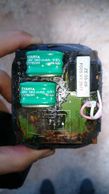

4200, Suite à 2 mois immobilisé avec le coupe contact dans le coffre, le courant remis, les plips ne fonctionnent plus ( ce jour deux fois le coffre c'est tout; j'avais déjà des signes avant-coureurs il fallait appuyer plusieurs fois ) et au fur et à mesure l 'alarme se met en route que j'éteins en plusieurs fois avec le coupe contact dans le coffre puis impossible à couper même avec le coupe contact : que faire ?
Etonnement j'ai démarré et le voyant rouge clignotant persistait je n'ai pas osé aller plus loin De peur que le véhicule s'immobilise !
Merci pour votre aide ; la voiture est dans le parking de l ' immeuble ou je travaille et j'atttends ce soir pour débrancher la batterie...

Peux tu démonter la sirène dans le coffre et la démonter pour vérifier si les accu n'ont pas "coulé" ?

Certes oui et cela me permettra peut être de la rentrer à la maison Mais pourquoi les plips ont donné des signes de faiblesse pour ne plus fonctionner du tout ce jour ? Faut il recharger à 100% la batterie comme évoqué sur le forum « sinon la voiture devient dingue »

Si les batteries ont coulé, cela peut donner cela. Et évidement, cela ne fonctionne pas fort !

L’alarme s’est arrêtée d’elle même et en remettant le coupe circuit toujours pas de télécommande ouverture mais en appuyant conjointement sur le la clé et en démarrant le voyant rouge clignotant s’est arrêté Je ne remets pas le coupe circuit et ferme avec la clé Comment refaire fonctionner mes clés ????
PS ou se trouve l’alarme et sa batterie ? Est ce que cette batterie commande les télécommandes ?
