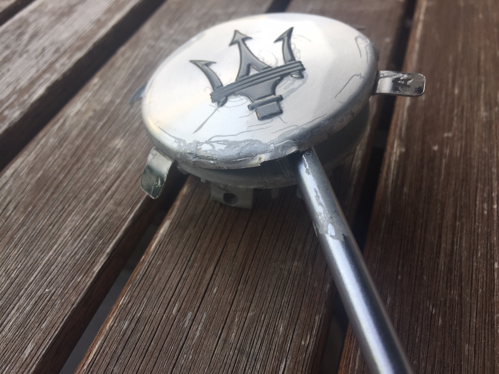

Message par Princedead Lun 4 Juin - 9:14
Pas si simple: Les parties métalliques sont collées au support plastique.
Pour les caches d'origine très usés, décollage au tournevis, en prenant soin de ne pas trop abimer le support. Pour les cache de remplacement, je tire à la pince sur chaque clip pour décoller l'ensemble...coton de ne pas abimer la partie en métal. Un peu de sueur et d'application et c'est fait !

Message par Princedead Lun 4 Juin - 9:48
Au final, le diamètre de la partie métallique est légèrement plus grand que le support d'origine.
D'abord je colle les deux parties en veillant à bien centrer l'ensemble. Une fois le collage bien pris, je découpe à la pince le capot en enlevant des petits triangles de métal pour éviter les surépaisseurs, je replie les bords découpés et je "matte" au petit marteau pour obtenir le diamètre désiré. Je coupe également le surplus replié pour arriver à l'affleurement de l'épaisseur du cache.
Quelques ajustements et un peu de ponçage pour que l'ensemble s'insère dans la jante correctement. 1 heure par cache !! il m'en reste trois à faire Sad
Le résultat est très correct et donne le look que je voulais à l'ensemble Very Happy
