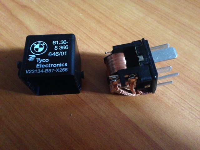

Message par ahvlanico Jeu 2 Mar - 22:58
LE changement en lui même se fait..mais l'accessibilité est assez bof..
pour la ref du relai je constate sur le post cité ci dessu qu'il y aurait bien une faiblesse en effet quand je lis:
Le mieux est de ne pas prendre celui d'origine, mais une version améliorée, c'est à dire un Teyco V23134-B57-X266 (celui d'origine est un V23134-B57-X203).
Le X203 a été remplacé chez Ferrari/Maserati par le X152, mais le X266 est à priori supérieur.
Le modèle X266 se trouve chez BMW sous la référence 6136.8.366.646 (qui est utilisé chez eux pour l'ASC, l'ABS et la SMG).
controlez vos relais de pompe F1 Imag5410
c 'est le contact du haut qui est a cramé.
controlez vos relais de pompe F1 Imag5411
c'est pas facile a montrer mais sur cette photo c'est le contact de droite qui est abimé (petit dome blanc)

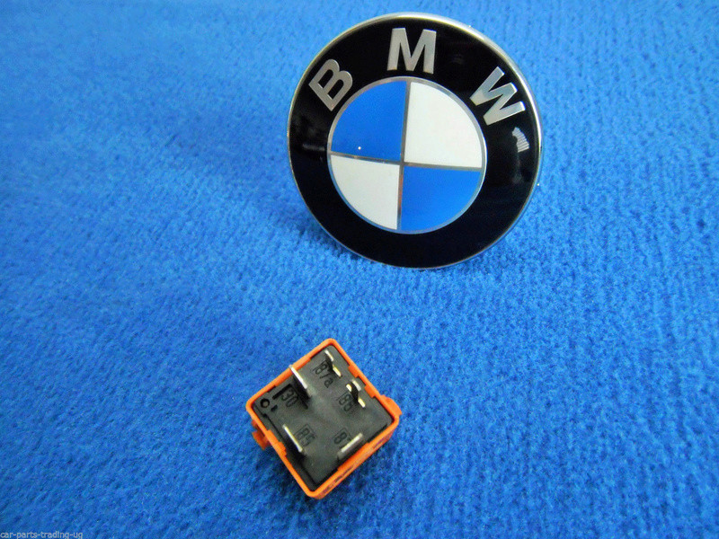

Message par ahvlanico Jeu 2 Mar - 23:05
bizarre , le relai 6136.8.366.646 bmw a double étage (concept intéressant pour le fiabiliser) a pas la même connectique il a 7 contacts au lieu de 4
cela n'ira pas.

Message par epb0 Ven 3 Mar - 5:49
La photo ne correspond pas au X266.
Pour l'avoir acheté, je te confirme qu'il a la bonne connectique.

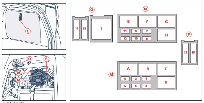

Message par ALFIERI69 Ven 3 Mar - 22:29
Merci pour le tuyau.
Il y a 2 relais et ils se trouvent ici ?
controlez vos relais de pompe F1 Relais-Pompe-Ess-2
controlez vos relais de pompe F1 Relais-Pompe-Ess-1
Tu nous conseilles de remplacer en prévention les relais d'orgine, c'est bien ça ?
Le modèle X266 à commander chez BMW porte la référence 6136.8.366.646. As-tu un site à nous recommander ?
controlez vos relais de pompe F1 Empty Re: controlez vos relais de pompe F1
Message par epb0 Sam 4 Mar - 7:41
C'est le relai I (et non C ou D).
J'ai acheté le mien (ref 6136.8.366.646) en concession BMW. Le prix public était de 19,66e HT en aout 2016.

j'ai reçu le relai en question via la concession BMW . outre le fait qu'il soit badgé BMW , il est de la meme marque que la monte d'origine Maserati soit TYCO et il est non pas orange mais noir ... Apres ouverture , c'est exactement le meme ... mais neuf !

je reviens sur le sujet ... je n'avais pas encore monté ledit relai et mauvaise surprise , c'est pas le bon ! Rien à voir au niveau des broches ...
il semble donc qu'il y ait plusieurs montages pour cette fonction . Un coup pour rien . j'ai démonté le relai d'origine : Un seul contact de relayage interne et de marque BITRON .
Pas d'oxydation du contact il semble comme neuf => remontage tel quel .
Donc , ne faite pas comme moi , démontez et regardez avant d'acheter ! Rolling Eyes
