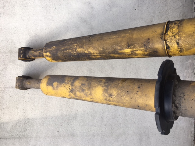

ALAIN a écrit:des photos pour que je vois ce que c'est , et apres si tu veux me les envoyer je les mesures en hydro et les coupes et démontes pour vous montrer comment ca marche , et éventuellement si c'est pas complètement mort je te les retarres si c'est possible mais je doute que ca en vaille la peine

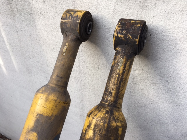

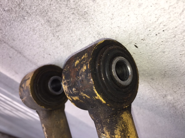

Voici quelques photos de amortisseurs non pilotés de la QP5 Sport GTS.
Ils sont siglés Maserati, je n'ai pas réussi à voir si c'étaient des Bilstein.
Il y avait bien une fuite sur l'un des 2, on voit les traces de coulures.

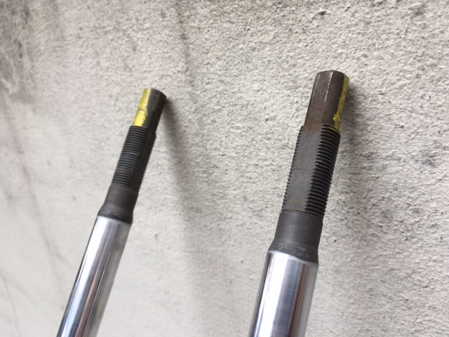

t'en aurais une de la tete ? le haut du piston quoi  Smile

Et voilà

OK PAS DE REGLAGES depuis le haut
pourrais-tu descendre le piston en bas carrement et en tournant essayer de determiner si tu as comme une accroche , un truc qui engrenerait en poussant a fond , tu comprend ce que je veux dire ?
