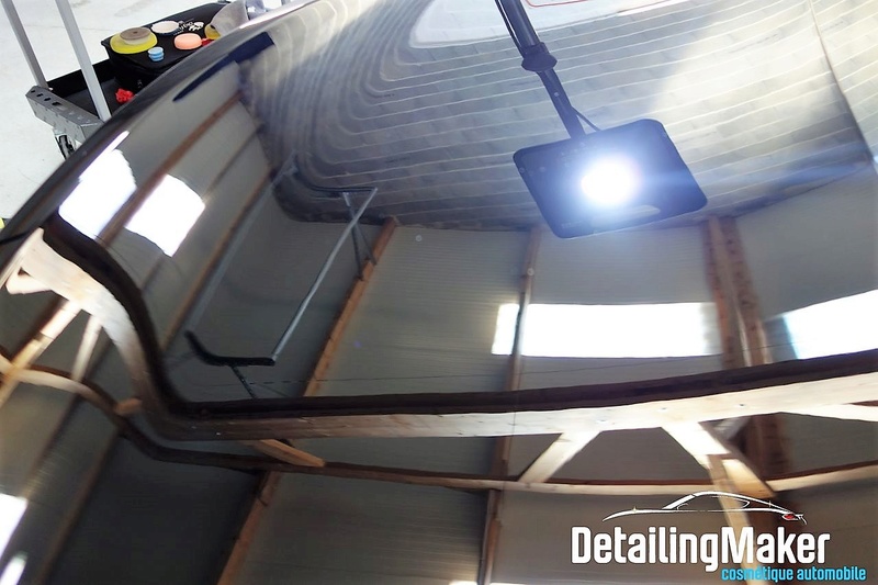

Bonjour à tous
Je me permet de partager avec vous cette rénovation effectuée sur une très belle Maserati Granturismo S. Mon but premier n'est pas de faire la publicité de mon enseigne, mais surtout de vous démontrer les biens fait et avantage d'un detailing réalisé dans les règles de l'art. Pour info, je suis professionnel dans ce domaine depuis plusieurs années et accrédité par une célèbre marque britannique...
75 heures de travail auront été nécessaire pour obtenir ce résultat. Chaque élément de carrosserie est traité au fur et à mesure, avec un polissage en plusieurs étapes, afin de corriger chaque imperfection du vernis, comme les micro-rayures, les swirl, hologrammes, rayures, etc.
Pour finir, nous appliquons une protection céramique longue durée sur la carrosserie, les surfaces vitrées, les optiques, les échappements, etc. Dans ce métier, qui en réalité est une passion, chaque détail compte.
A son arrivée :
Décontamination ferreuse des jantes
Dégraissage des passages de roue
Lavage manuel des jantes
Décontamination des petits éléments
Prélavage
Lavage manuel
Prise de mesure micrométrique
Machine spécifique professionnel de polissage
Protection céramique Gtechniq (Garantie 5 ans)
Chaque détail compte...
Remise en place des monogrammes
Dressing moteur, après un nettoyage à la vapeur
Le résultat final
Pour finir, le résultat en vidéo avant livraison à son propriétaire :
Merci de m'avoir suivi, j'espère que cela vous aura plu

Je voudrais juste connaître un détail technique: combien de cycles de traitement comme celui-ci peut recevoir une carrosserie ? J'imagine qu'il y a une limite ?
Avanti- Messages : 78
Re: Detailing / Rénovation Maserati GranTurismo S
Avanti a écrit:Je voudrais juste connaître un détail technique: combien de cycles de traitement comme celui-ci peut recevoir une carrosserie ? J'imagine qu'il y a une limite ?
La limite n'est simple à donner... En faite, nous mesurons à l'aide d'une sonde micrométrique (PTG) l'épaisseur totale de la surface peinte, c'est à dire de l'alliage (acier, alu,...) jusqu’à l’extrémité du vernis. Si la valeur est très faible, il est n'est pas préconiser d'insister au risque de traverser le vernis. Cependant, la couche de vernis est assez épaisse pouvant permettre de faire plusieurs rénovations. Pour indication, la moyenne des mesures sur une Maserati (peinture d'origine) se situe entre 115 et 140 microns. Nous retirons généralement de 3 à 5 microns par passe.
Dans le cas de rayures profondes, nous utilisons la technique du wetsanding qui consiste à poncer à l'eau avec un grain de 1500 à 3000. Par cette technique nous travaillons fortement le vernis. Il est ensuite polis pour retrouver sa brillance.
Nous utilisons aussi la technique du poly-lustré qui consiste à poncer à l'eau entièrement un élément afin de corriger une peau d'orange par exemple (vernis mal tendu ou trop dosé), cela permet de remettre le vernis sur un même niveau. Cela donne généralement de beau miroir
Par exemple, sur cette mesure, la déduction est simple, le capot à été repeint. Effectivement, lorsqu'un carrossier repeint un élément, il ne ponce pas jusqu'à la tôle, et ajoute des couches. On peut voir que la mesure mini est de 112 microns ce qui équivaut à une valeur d'origine mesurée sur un autre élément. La sonde enregistre les valeurs mini et maxi.
Nous utilisons aussi un fichier sur lequel nous reportons chaque mesure, afin d'avoir des indications lors du travail de polissage ou de ponçage d'un élément.
