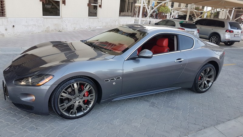

Depuis une petite semaine je suis l' heureux propriétaire d'une Maserati GT 2009 S F1! Cependant les 1er petits
problèmes se découvrent.
Après avoir régler un problème de panne sur le siège passager bloqué en position avant ! (Moteur encrassé) c est ma malle qui ne fonctionne pas de manière optimale !
Voici mon pb :
1-Activation par le bouton de la clé : rien
2-Activation de la gâchette d ouverture ( j entends le contact) mais pas d ouverture !
3- activation du botton au tableau de bord : OUVERTURE !
Après ouverture de la malle :
Coffre ouvert, activation de la gâchette : activation de la commande visible !
C est à ne rien comprendre ! Je suis fana d avoir vos avis !
Existe il une sécurité quelconque ?

J'aurai tendance à dire que le moteur n'est plus suffisamment puissant pour tirer le câble. Sinon, pas de sécurité particulière à ma connaissance.
A vérifier sur la doc.

La solution manuelle se situe sous le siège arrière gauche, il y a une tirette.
Tu sais l'électronique fatigue, il faut vérifier la batterie, changer la pile de la télécommande.

SuperFast a écrit:La solution manuelle se situe sous le siège arrière gauche, il y a une tirette.
+1

Je trouve ta configuration particulièrement belle

Merci pour vos réponses très rapide!
Je vais faire une vérification de la batterie même si elle est sensée avoir été changée il y a peu.
En revanche je vais courir chez le bijoutier pour les piles de la télécommande !
Après n 'y a t il pas une manip de couplage voiture / clé qui existe ?
Si quelqu' un la connaît je suis fana !
