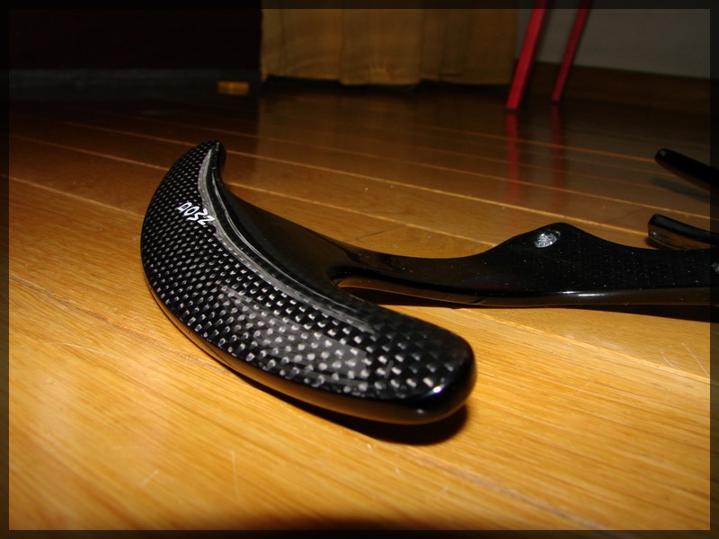

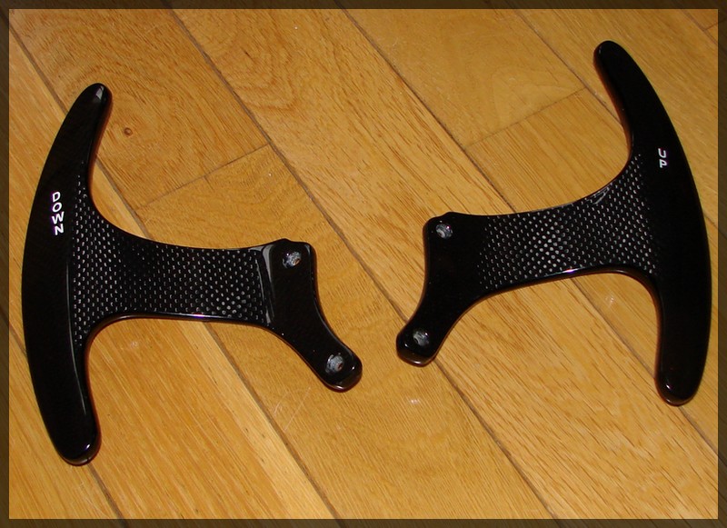

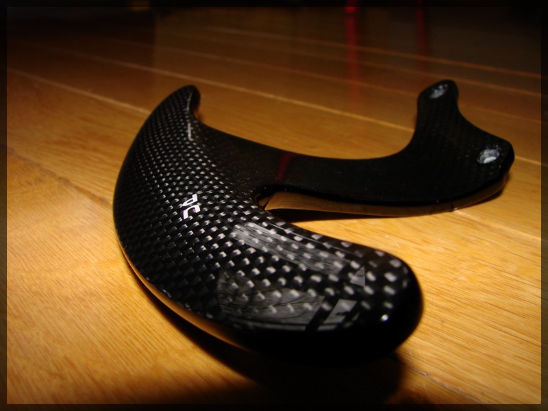

Cette année, Noël est arrivé le 30 décembre.  mrgreen
Palettes carbone DSC06145
Palettes carbone DSC06146
Palettes carbone DSC06147
75 grammes pièce ! C'est léger le carbone.
Ce sont exactement les mêmes palettes que sur le GranSport MC Victory mais avec le carbone noir qui équipe en option mon GranSport et non le carbone bleuté des MC Victory.

Poids de la palette d'origine : 81 g.
Poids de la palette carbone (3 x plus grande) : 75 g.
 Twisted Evil Je pourris une fois encore Trid sur le rapport poids/puissance !  Laughing  Laughing  Laughing
