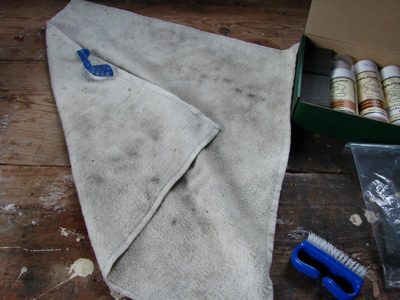

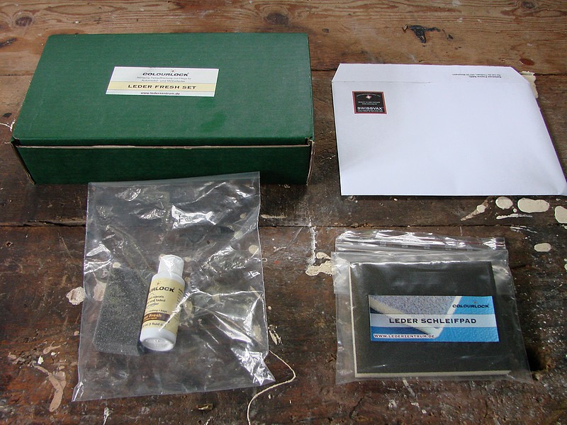

Voici le colis que j'ai commandé :
Rénovation des cuirs de ma 3200 GT Assetto Corsa DSC08907
Rénovation des cuirs de ma 3200 GT Assetto Corsa DSC08908
Rénovation des cuirs de ma 3200 GT Assetto Corsa Empty Re: Rénovation des cuirs de ma 3200 GT Assetto Corsa
Message par Steph69 Lun 7 Sep - 12:49

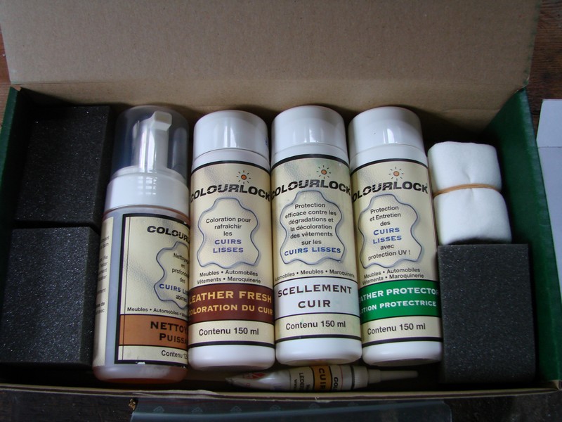

Il y a :
    Dans la boîte verte :
  • Un nettoyant puissant pour dégraisser et décrasser les cuirs
  • Un petit tube de cuir liquide à la teinte spécifique du cuir Avoirio pour réparer les griffures et fissures du cuir
  • Un pot de teinture et fixateur pour cuir à la teinte spécifique du cuir Avoirio pour refaire les parties abîmées
  • Un pot de crème protectrice pour nourrir et protéger le cuir
  • Un pot de scellement pour figer la teinte et éviter toute décoloration
  • Des mousses et chiffons pour appliquer les produits
    A droite de la boîte :
  • Une enveloppe avec les instructions et un petit mot sympathique. Très pro. Wink
    En dessous et à droite de la boîte :
  • Une taloche pour poncer le cuir
    Sous la boîte :
  • Un petit pot de teinture et fixateur pour cuir noir pour refaire le volant et le pommeau du levier de vitesse

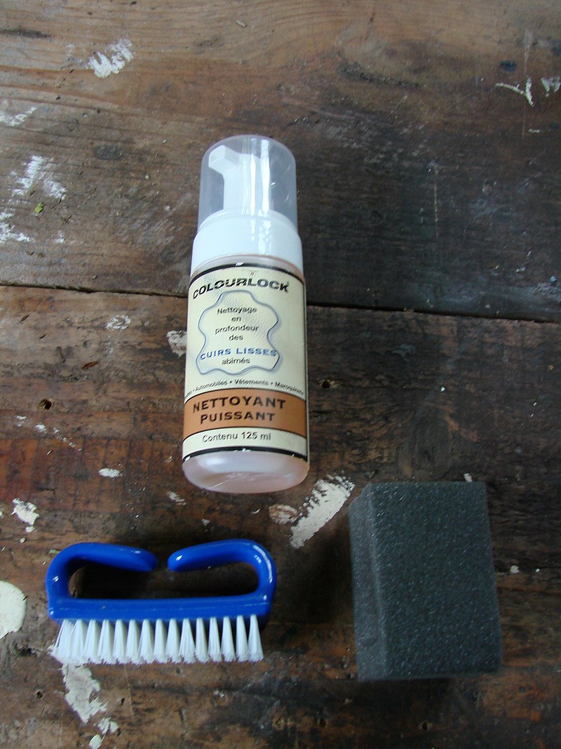

Première étape, le nettoyage.
En action :
Rénovation des cuirs de ma 3200 GT Assetto Corsa DSC08909

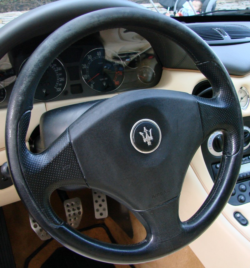

Suite des opérations, la teinte... Very Happy
J'ai attaqué samedi soir... quand la température était redevenue humaine pour travailler. mrgreen
J'ai refait tous les cuirs noirs en 30 minutes environ en prenant bien mon temps.

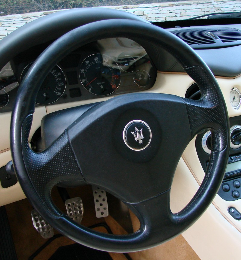

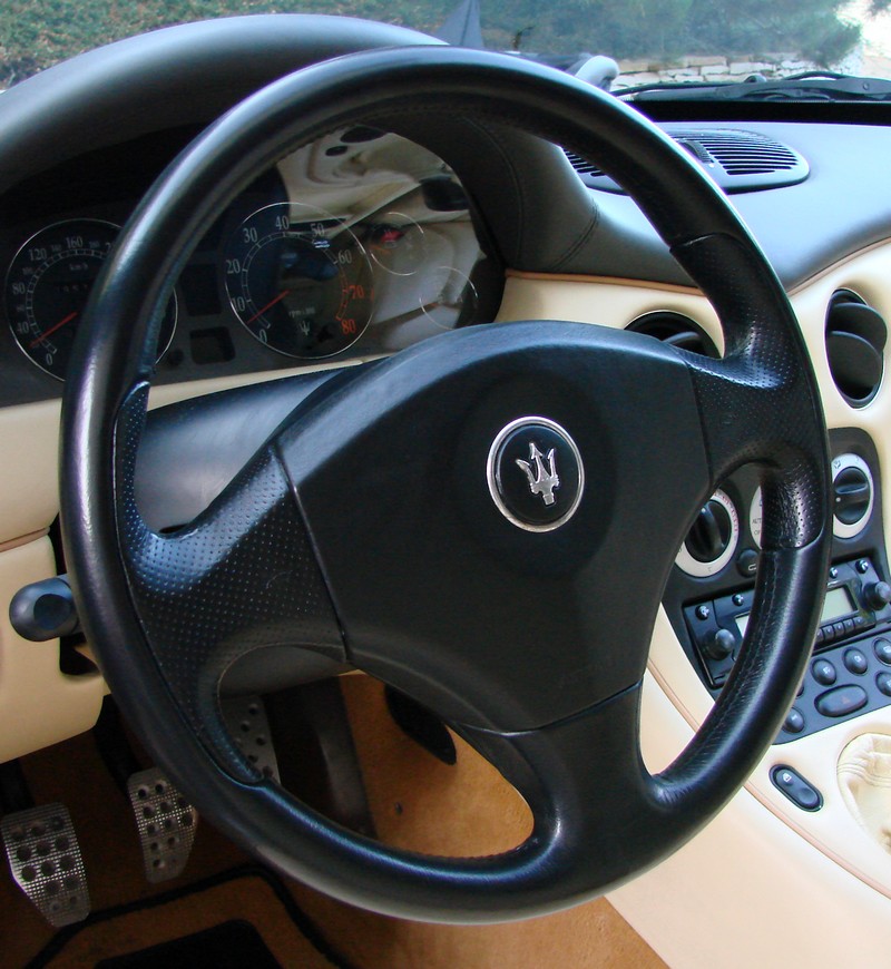

Message par Steph69 Lun 7 Sep - 12:51
Même en zoomant sur le volant, je ne vois plus de défaut. Wink
Rénovation des cuirs de ma 3200 GT Assetto Corsa DSC08965
Rénovation des cuirs de ma 3200 GT Assetto Corsa DSC08968

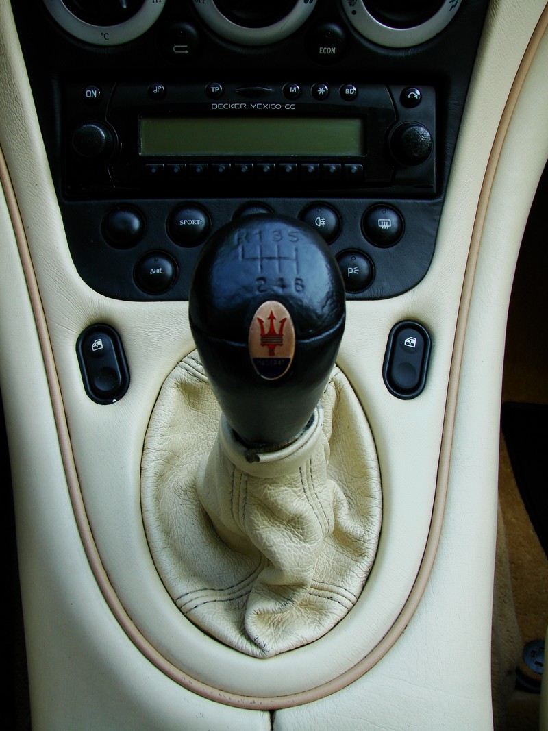

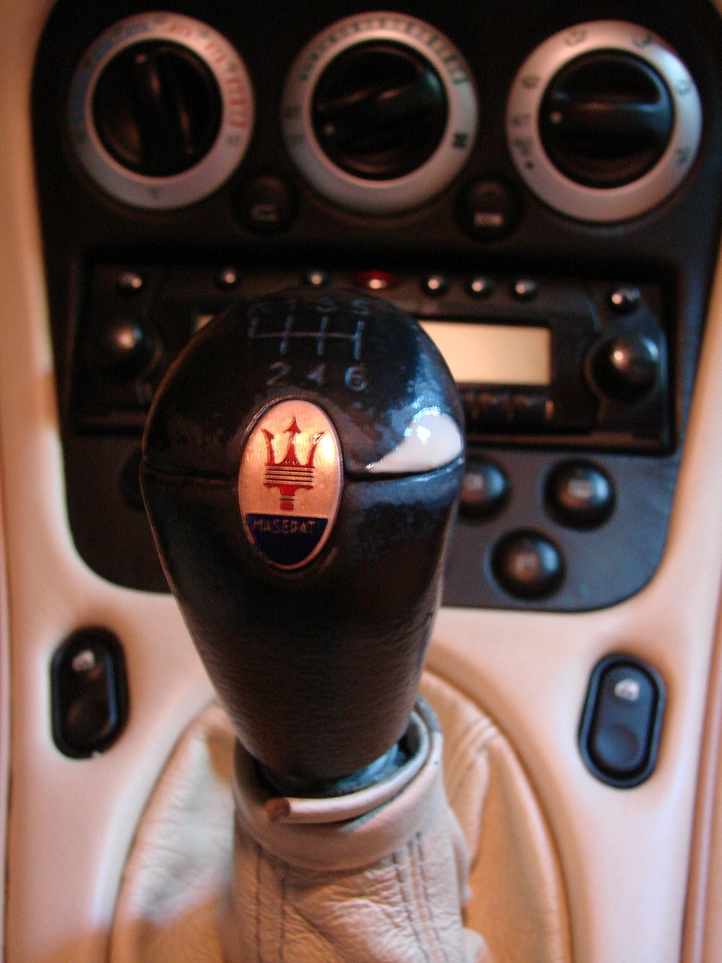

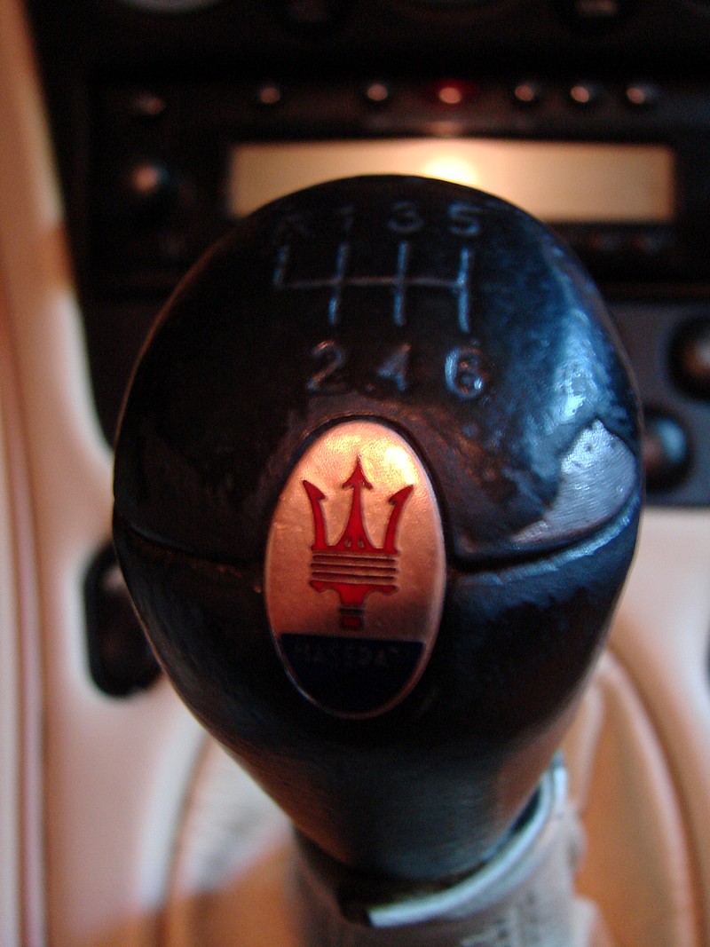

Le pommeau de levier de vitesse. Wink
Avant :
L'ancienne propriétaire a réussi à arracher un bout du cuir avec une bague visiblement. Comme le volant, le cuir est rapé et déteint à de nombreux endroits. Si l'enfer existe, j'en connais qui vont avoir droit à un aller simple... Twisted Evil
Rénovation des cuirs de ma 3200 GT Assetto Corsa DSC08934
Réparation avec du cuir liquide :
Rénovation des cuirs de ma 3200 GT Assetto Corsa DSC08940
Après teinture :
Rénovation des cuirs de ma 3200 GT Assetto Corsa DSC08980
:sm (3)

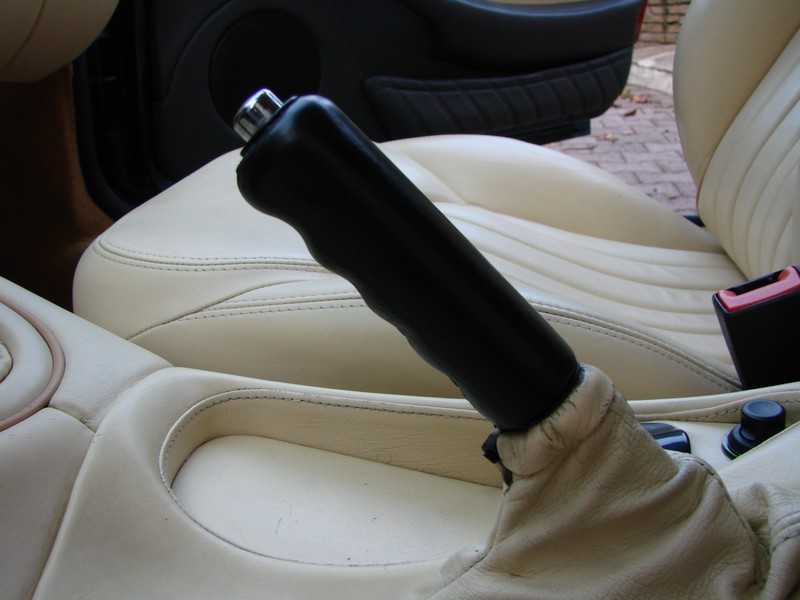

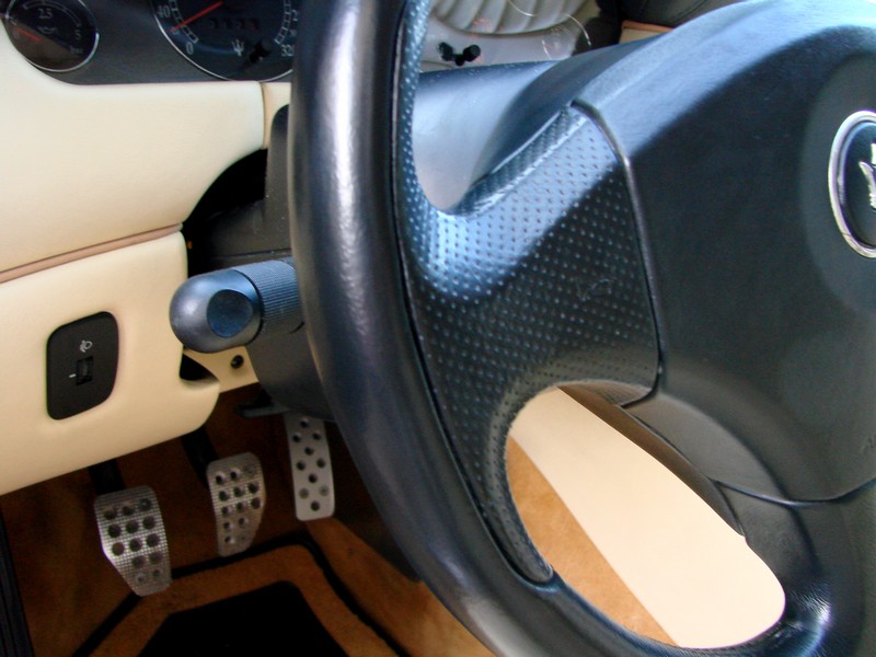

La poignée du frein à main qui méritait une petite teinture pour être comme neuve également...
Maintenant :
Rénovation des cuirs de ma 3200 GT Assetto Corsa DSC08966

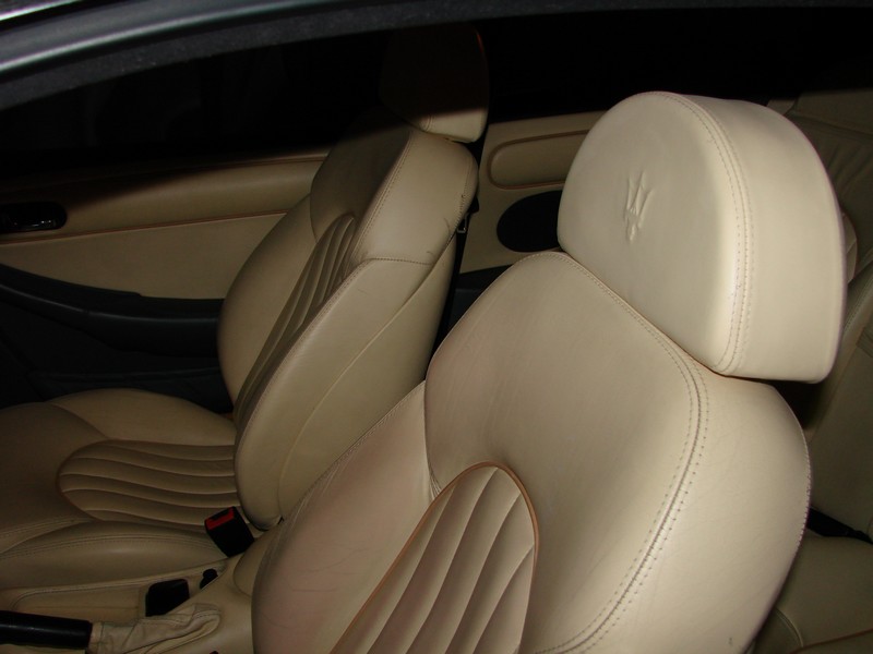

Message par Steph69 Lun 7 Sep - 12:54
Voici la suite des opérations.
Comme je le disais, c'est bien plus compliqué de teinter un cuir clair, rappé, tâché, noirci par l'usure qu'un cuir foncé déteint.
Quelques photos avant :
Le siège conducteur
Rénovation des cuirs de ma 3200 GT Assetto Corsa DSC08985
Rénovation des cuirs de ma 3200 GT Assetto Corsa DSC08993
Rénovation des cuirs de ma 3200 GT Assetto Corsa DSC08994
Rénovation des cuirs de ma 3200 GT Assetto Corsa DSC08995
Le siège passager
Rénovation des cuirs de ma 3200 GT Assetto Corsa DSC08996
Rénovation des cuirs de ma 3200 GT Assetto Corsa DSC08986
Après application du cuir liquide, les fissures sont comblées.
Il faut bien faire attention en l'appliquant avec un couteau de tapissier parce qu'il n'est pas possible de le poncer par la suite. J'ai bien essayé, mais, si on insiste trop, tout vient.
Rénovation des cuirs de ma 3200 GT Assetto Corsa DSC08998

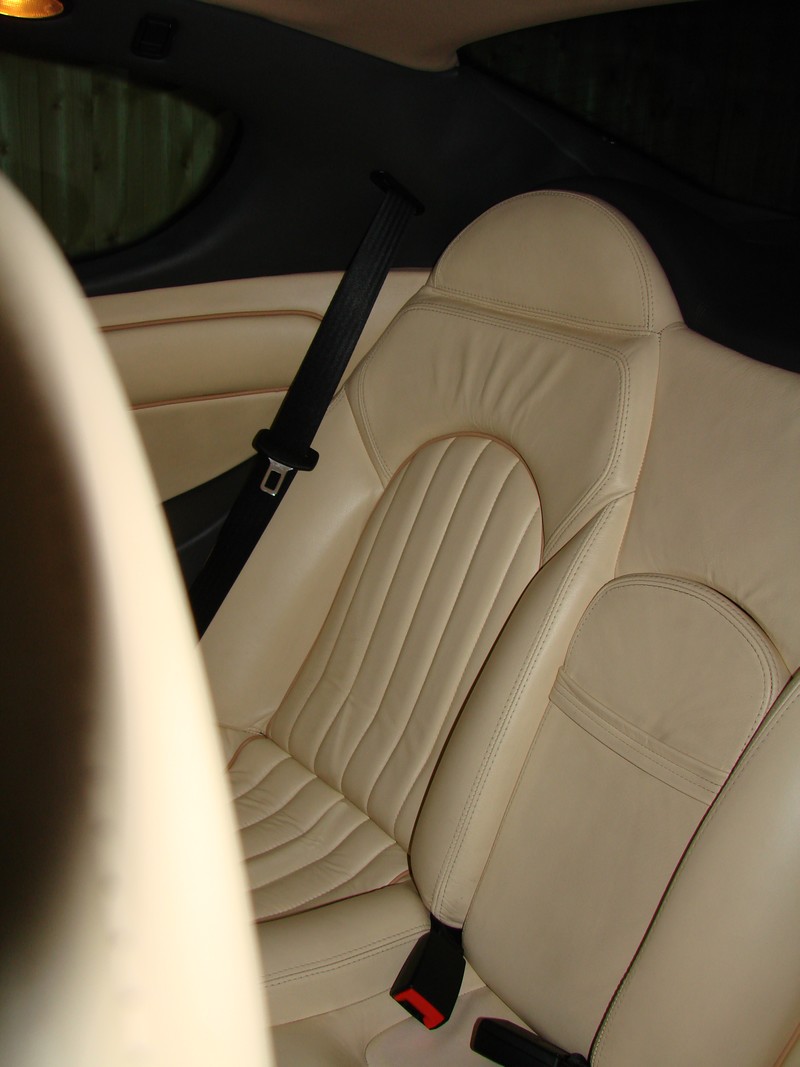

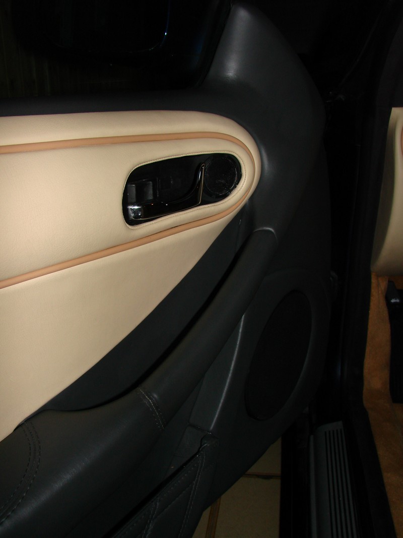

Résultat final après une cinquantaine de couches de teinture + scellement + crème protectrice :
Rénovation des cuirs de ma 3200 GT Assetto Corsa DSC09196
Rénovation des cuirs de ma 3200 GT Assetto Corsa DSC09192
Rénovation des cuirs de ma 3200 GT Assetto Corsa DSC09194
Rénovation des cuirs de ma 3200 GT Assetto Corsa DSC09197
Rénovation des cuirs de ma 3200 GT Assetto Corsa DSC09199
Rénovation des cuirs de ma 3200 GT Assetto Corsa DSC09200
Rénovation des cuirs de ma 3200 GT Assetto Corsa DSC09201

donc place au nettyant puissant
Rénovation des cuirs de ma 3200 GT Assetto Corsa Dsc01043i
Rénovation des cuirs de ma 3200 GT Assetto Corsa Dsc01045q
un petit 50/50 sur le siege passager
Rénovation des cuirs de ma 3200 GT Assetto Corsa Dsc01048v
le siege conducteur , qui a dit qu'il etait sale
Rénovation des cuirs de ma 3200 GT Assetto Corsa Dsc01053o
Rénovation des cuirs de ma 3200 GT Assetto Corsa Dsc01055ma
Rénovation des cuirs de ma 3200 GT Assetto Corsa Dsc01062y0
donc pour l'instant c'est la préparatin normale
maintenant place à la spéciale
aprés le nettoyant puissant on degraisse avec le solvant detersif
ensuite on ponce avec la mousse de poncage
pour les cassures et la je reprend le texte de colourlock
Poser tout d’abord la Base au pinceau sur les parties à refermer puis enduisez-les de Colmateur . Badigeonner les deux côtés de la cassure ou de la déchirure d’un film fin de 5 mm environ. Cette mesure accroît la solidité de la réparation. Laisser sécher le colmateur et répéter cette étape si nécessaire. Egaliser les aspérités avec un tampon abrasif imbibé de Solution GLD .
desolé pas de photo de cette étape mais c'etait tres long car il y en avait des defaults en 20 ans
ensuite on remonte les manches on souffle un bon coup et on attaque au pistolet à peinture pour appliquer la base
evidement elle est transparante donc à certain endroit ca faisait des gouttes que j'essuyai en tamponnant avec du sopalin
puis on pllique la teinte que l'on a filtré avant bien sur par de couches fines et sechées au seche cheveux mais pas celui de madame jusqu'a ce que l'aspect soit homogene
puis vient un poncage leger au 3000 de toutes les surfaces
et la derniere couche est le top coat mélangé à 1% de durcisseur mais cette fois ci au pistolet mais plus à effet brouillard pour eviter les goutelletes comme avec la base et encore un petit coup de 3000
on laisse bien bien bien bien seché en gros 48h et on revient à la rénovation normale avec le scellement et le lait nourissant apres le scellement

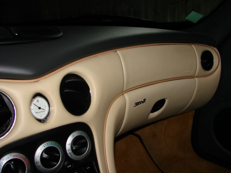

voivi les photos en cour pour l'interieru et les photos finales
Rénovation des cuirs de ma 3200 GT Assetto Corsa Dsc010790
Rénovation des cuirs de ma 3200 GT Assetto Corsa Dsc01080xh
Rénovation des cuirs de ma 3200 GT Assetto Corsa Dsc01081el
Rénovation des cuirs de ma 3200 GT Assetto Corsa Dsc01082j
Rénovation des cuirs de ma 3200 GT Assetto Corsa Dsc01088g
Rénovation des cuirs de ma 3200 GT Assetto Corsa Dsc01089hf
Rénovation des cuirs de ma 3200 GT Assetto Corsa Dsc010920
Rénovation des cuirs de ma 3200 GT Assetto Corsa Dsc010940
Rénovation des cuirs de ma 3200 GT Assetto Corsa Dsc01095o
Rénovation des cuirs de ma 3200 GT Assetto Corsa Dsc01097z
Rénovation des cuirs de ma 3200 GT Assetto Corsa Dsc010990
Rénovation des cuirs de ma 3200 GT Assetto Corsa Dsc01101q
Rénovation des cuirs de ma 3200 GT Assetto Corsa Dsc01109cv
la classe à l'italienne
Rénovation des cuirs de ma 3200 GT Assetto Corsa Dsc011110
Rénovation des cuirs de ma 3200 GT Assetto Corsa Dsc01108cm
Rénovation des cuirs de ma 3200 GT Assetto Corsa Dsc01117lp
les points rouges ce sont de petits bijoux taillés
pour les petits problemes car il y en a eu pour une premiere
la base n'avait pas encore seché car il y en avait trop à certain endroits donc lors de l'applaction de la teinte ca faisait une tache bizarre
lors de l'application du top coat panique j'ai cru que la teinte n'avait pas seché car on aurait cru que la teinte se diluait dans le top coat mais en sechant tout redevenait normal
lorsque j'ai enleve le masquage une partie de la teinte est venue avec catastrophe , que faire on ponce , un coup de solvant puis gld puis base, teinte et top coat le tout au tampon mousse
cette rénovaton m'a pris une vingtaine d'heure et rien que le masquage 4h
mais le résultat est la et la tete du client lors de la remise des clefs, il en revenait pas
merci de m'avoir lu et bon detailling à tous
