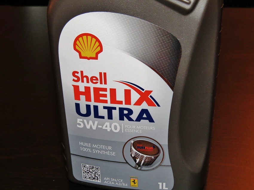

Je ne me prends pas la tête, j'utilise juste ce que met Maserati lors des vidanges tous les 20.000Kms :
Huile Moteur laquelle choisir ???? Img_5110
16 € les 2l. Point éclair 242°C

Actuellement j’utiise de la Red Line 5w40 et je la préfère à la Shell
